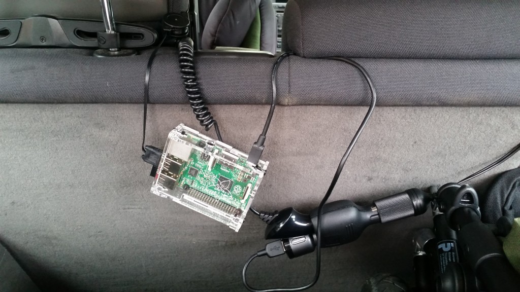

Jag använder Biltemas 12v USB-laddare och en 12v-skarvkabel, Raspberryn och padens laddare är gömt i bakluckan under insynsskyddet. Kardborreband med klisterbaksida kanske vore bra för att fästa upp grejorna med. Ska testa någon dag.

Förbättringspotential i setupen: Lägg till en UPS Pico för att stänga av Raspberryn lite snällare när bilen stängs av. Eftersom mina 12v-kontakter stänger av när bilen stänger av så dör Raspberryn hårt just nu när jag vrider av tändningen. Den verkar klara det hyfsat, men det finns en liten risk att filsystemet blir korrupt.
