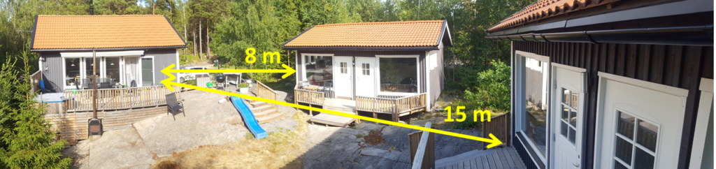

Så här ser vår sommarstuga ut och det här är avstånden mellan stugorna.
Efter att ha parat ihop alla enheter med Homey och testat att de fungerar liggandes på skrivbordet började det här projektets största utmaning. Räckviddsproblem! Mellan storstugan, där Homey är placerad, och de två sovstugorna är det 7,5 respektive 15 meter. Signalen ska alltså vandra mellan två ytterväggar och upp till 15 meter luft. Strömbrytare i 433MHz-system klarade det här utmärkt. Men inte strömbrytarna i Z-wave systemet. Ganska förvånande, jag hade förväntade mig bättre prestanda med Z-wave än med 433MHz. Internet gav följande råd på mitt räckvidsproblem:

Så här lätt var det inte… Efter ganska mycket trixande och testande av olika produkter hittade jag en lösning. Det visar sig att påståendena 1 och 3 är helt rätt, men inte nr 2. Jag har testat räckvidden i strömbrytare från Fibaro, Telldus, Nodon. Tre olika prisklasser, men med lika lång (kort) räckvidd. Lösningen blev att placera en Range extender i storstugan och strömbrytare i sovstugorna. Homey har ett gränssnitt för analysering av Z-wave mesh, nu går signalen ungefär så här: Homey -> Range extender -> Nodon wall plugg -> Philio Multisensor.
