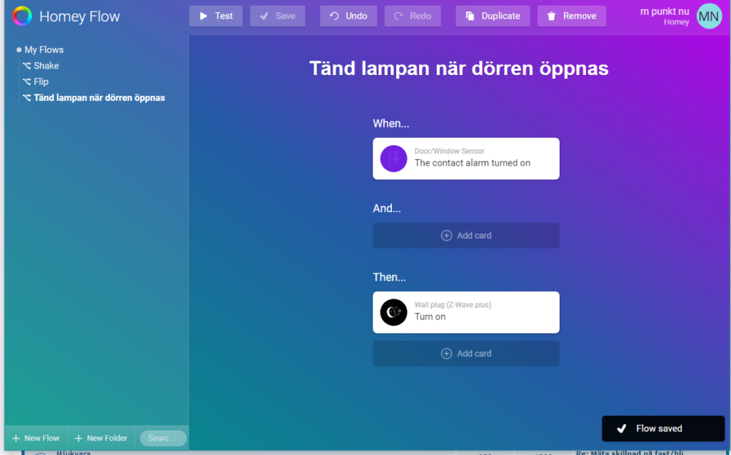

Så här bygger du en enkel scen som tänder en lampa (simulerad med en Wall plug) när en dörr öppnas (representerad av en dörr/fönster-sensor).
  1. Lägg först till enheterna du vill använda via appen som vanligt.
  2. Tryck på “New Flow”.
3. Tryck på “Add card” under “When”.
4. Scrolla allra längst ner för att hitta dina senat tillagda enheter. Eller sök på deras namn. Välj dörr/fönster-sensorns läge “The contact alarm turned on”.
5. Tryck på “Add card” under “Then”.
6. Välj Wall plug i läge “Turn on”.
7. Döp scenen genom att skriva dess namn högst upp.
8. Tryck på “Save”.
