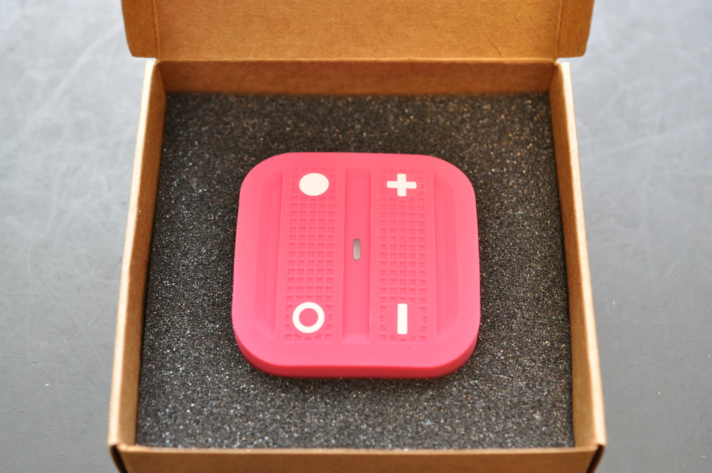

Franska NodOn har flera olika fjärrkontroller som alla fungerar bra på Fibaros ControllersDSC_7014
