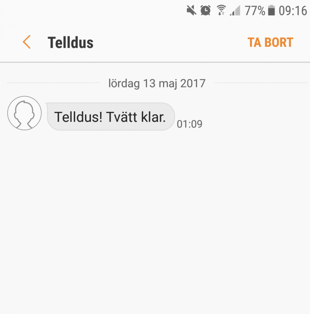

Och när förbrukningen går under mitt satta gränsvärde så får jag en notis i mobilen.
Detta gör enklast via “trigga händelser” i Telldus! Live, där ställer man in gränsvärdet så man fick fram via provkörningen.
I mitt fall så blev det när tvättmaskinen går under 1W.
Och sen väljer jag vad som ska “hända” när gränsvärdet nås, en PUSH till mobiltelefonen.
