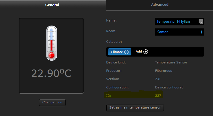

Logga in i din Home Center 2 och klicka på den lilla skiftnyckeln uppe i högra hörnet på den temperatursensor du vill använda för rapporteringen.
Skriv ner enhetens ID. I vårt fall 227.

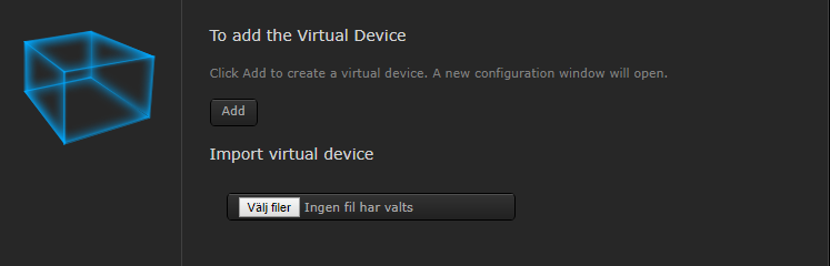

Skapa en ny virtuell enhet i Home Center 2. Gå till avancerat och klistra in följande kod:
Byt ut ”227” på första raden mot din enhets id. Byt ut ”YOUROWNHASH” i tredje raden mot tecknen du fick fram i steg ett.

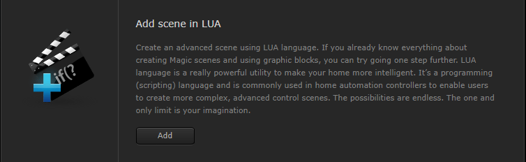

Skapa en ny LUA-scen.
Kopiera och klistra in följande kod:
Byt ut siffran 90 på rad 8 till ditt egna ID du fick fram för den virtuella knappen.
