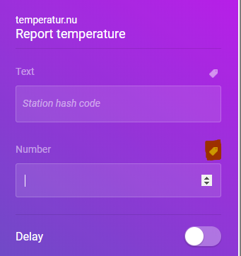

Som ”Then” väljer du Temperatur.nu –> Report temperature
På ”Station hash code” fyller du i alla tecken från första steget

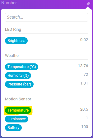

På temperature klickar du på den lilla ”taggen” till höger i rutan. Om du är på mobilen klickar på den nya ikonen som dyker upp i rutan med namnet ”Select tag”.
Välj sedan din temperatursensor.
