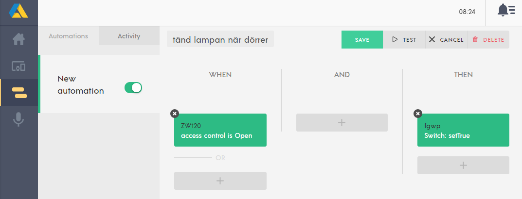

3. Tryck på “New automation”.
4. Tryck på + under “WHEN”.

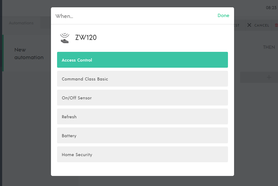

5. Välj dörr-/fönstersensorn ZW120.
6. Välj “Access Control”.
7. Välj vilket läge sensorn ska vara i för att scenen ska starta: “Open”.

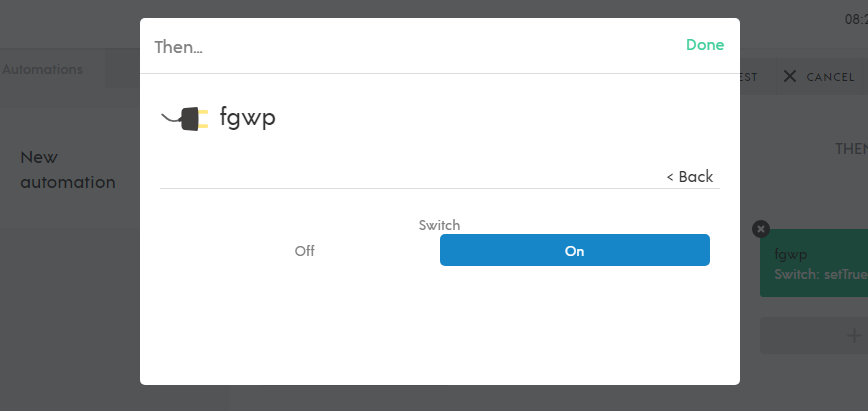

8. Tryck på + under “THEN”.
9. Välj väggpluggen FGWP.
10. Välj “Switch”.
11. Välj vilket läge scenen ska sätta den i: “On”.
12. Döp scenen till något lämpligt i fältet ovanför “WHEN”.

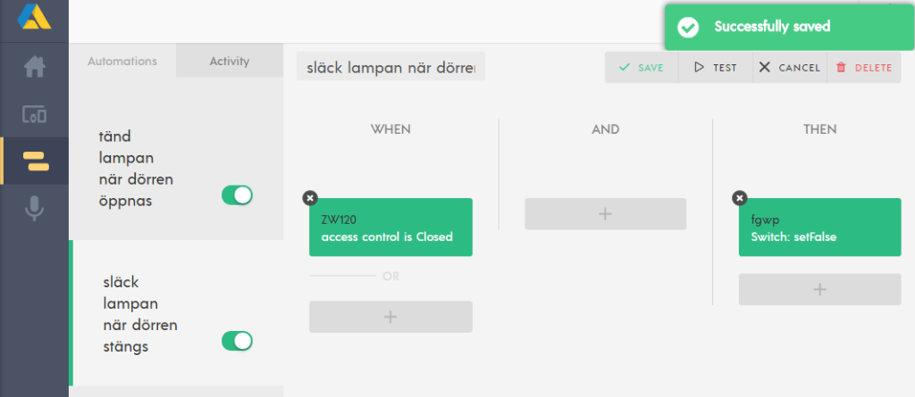

13. Gör på samma sätt en scen som släcker lampan när dörren stängs.
