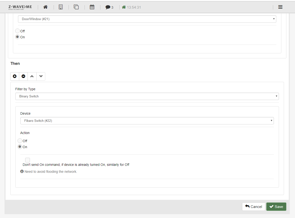

5. Döp scenen till något lämpligt under ”Name”.
6. Under ”If”, ”Filter by type” välj ”Binary Sensor”.
7. Välj enheten som ska starta scenen (Door/Window (#21)).
8. Välj vilket läge den ska vara i för att scenen ska starta (on).
9, Under ”Then”, tryck på knappen ”Add New Item”.
10. Under ”Filter by type” välj ”Binary switch”.
11. Välj enheten som ska styras av scenen (Fibaro switch (#22)).
12. Välj vilket läge den ska vara i när scenen körs (on).
13. Tryck på ”Save”.

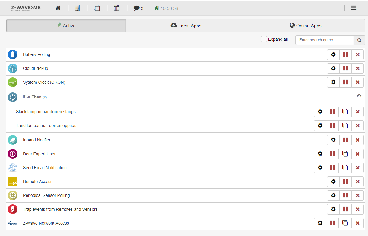

14. Scenen hittas under fliken ”Active”.
15. Gör på samma sätt en scen som släcker lampan när dörren stängs.
