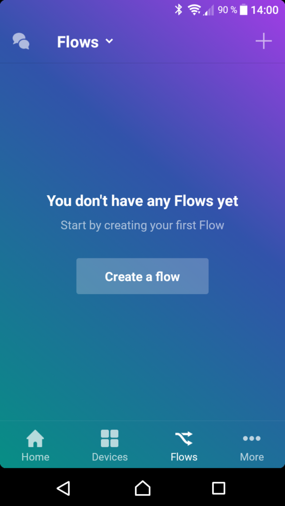

  2. Gå till ”Flows”.

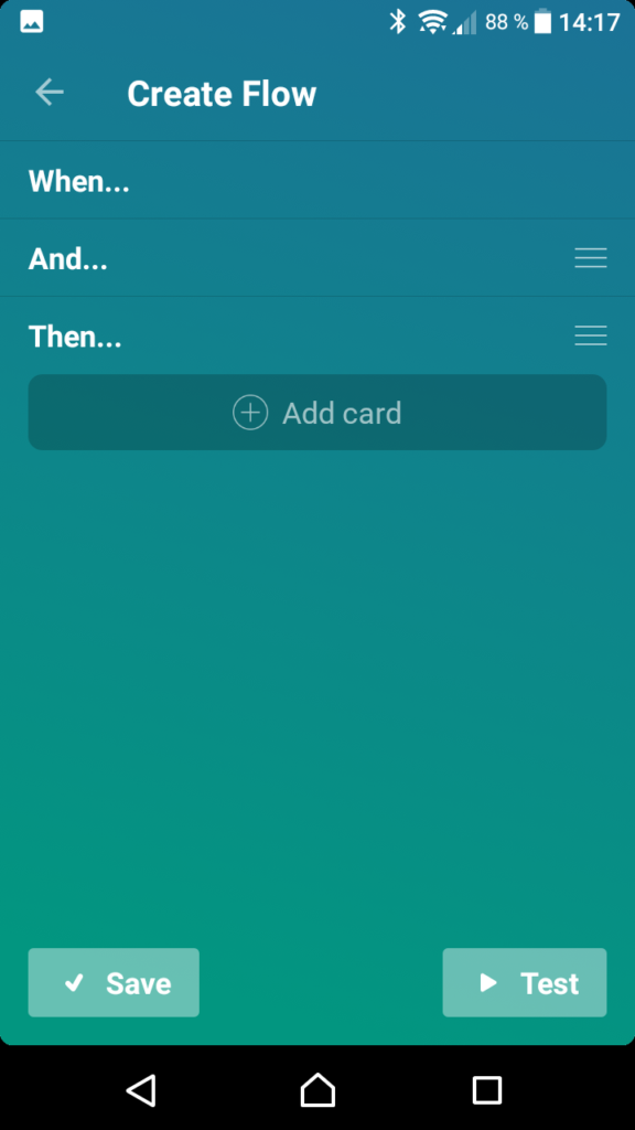

3. Tryck på ”Create a flow”.

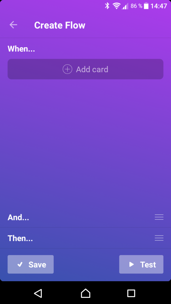

4. Tryck på “Add card” under ”When”.

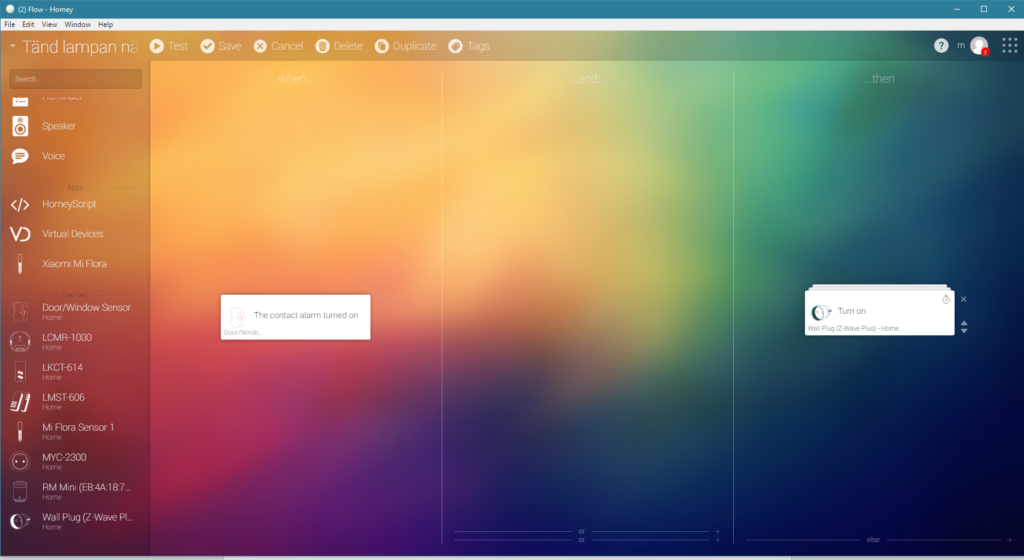

5. Välj dörr/fönster-sensorn.
6. Välj ”The contact alarm turned on”.
7. Tryck på bocken uppe i högra hörnet.

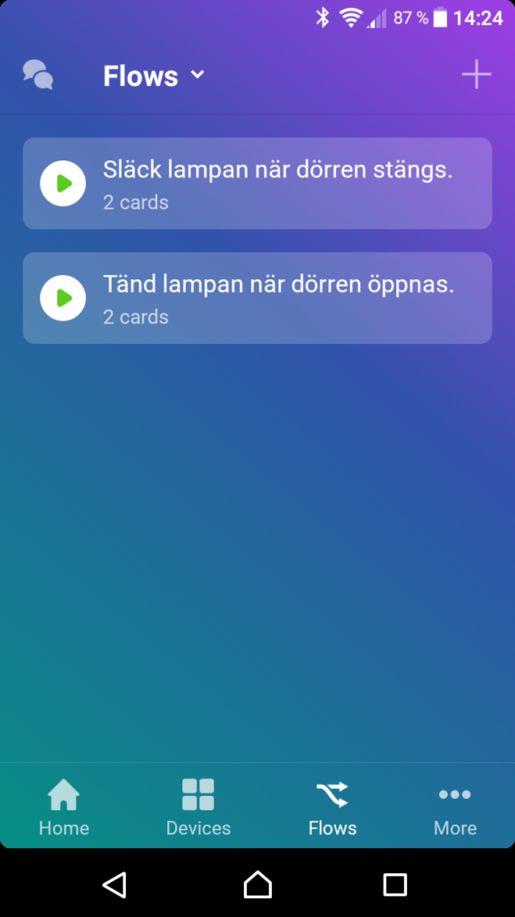

8. Tryck på “Add card” under ”Then”.
9. Välj “Wall Plug” i listan.
10. Välj ”Turn on”.
11. Tryck på bocken uppe i högra hörnet.
12. Tryck på Save och döp ditt flow.
13. Gör en likadan scen för att släcka lampan när dörren stängs.
