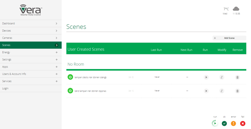

Skapa en enkel scen på Vera
Så här skapas en enkel scen på Vera Secure version 1.7.4002.
Två scener behövs för att tända en lampa när en dörr öppnas och släcka den igen när dörren stängs. Scenariot simuleras av en dörr-/fönstersensor och en väggplugg med en lampa i.
Dörr-/fönstersensor: Aeotec ZW120
Väggplugg: Fibaro wall plug
4. Välj när den ska starta scenen (”Whenever Door/Window Sensor G is opened whether is armed or disarmed”).
5. Tryck på ”Next step” eftersom vi inte vill ha fler villkor.
