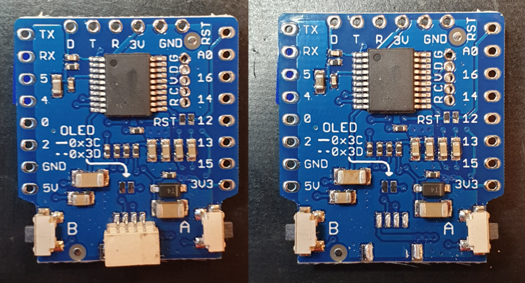

1. Börja med att löda på headers på D1 Mini.
2. Klipp försiktigt bort kontakten på OLED-skärmen – den är i vägen och används inte.
3. Montera displayen på Wemos D1- OBS att knapparna ska vara åt samma håll och ligga mot varandra. Se även till så att kortet sitter helt rakt.
