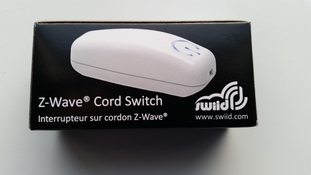

Swiid Cord Switch, är en behändig Z-wave brytare som går att installera istället för din vanliga av- och på-brytare på t.ex. sladden som går till en lampa.
Den klarar 660 watt enligt manualen och är inte så mycket större än en vanlig sladdbrytare (84 x 32 x 29 mm). Energiförbrukningen för denna enhet uppges vara mindre än 0,08W, och det gillar jag! Mer energisnåla enheter! Så vad följer med i den lilla kartongen?
Brytaren och en manual utskriven i färg på engelska.
