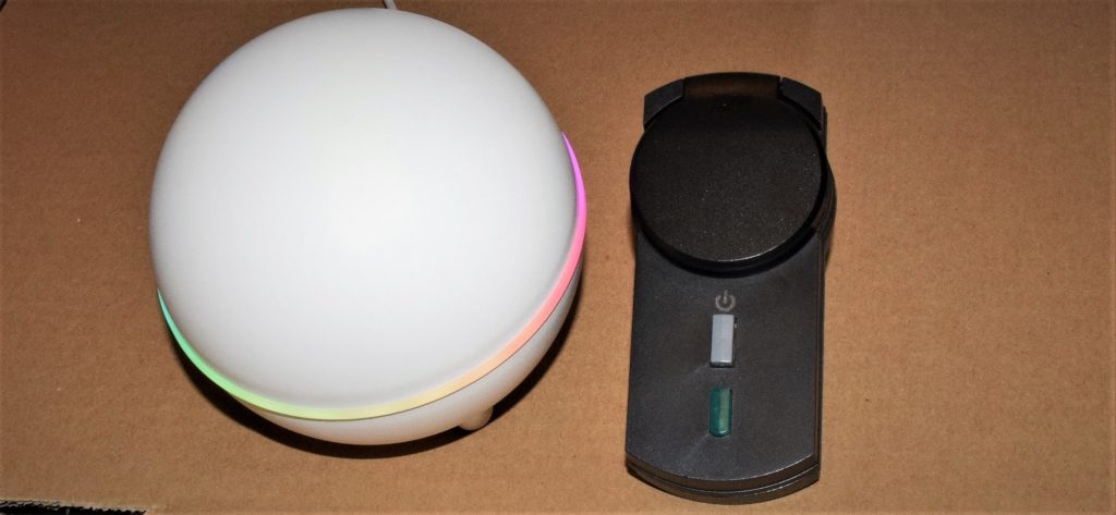

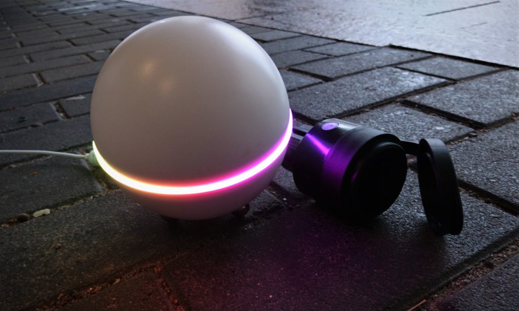

I brist på plugin-brytare för Z-wave som kan användas utomhus, har vi nöjet att presentera en alternativ lösning över 433MHz som fungerar med styrenheten Homey.
Vi testade Telldus utomhusplugg 313158 som visade sig fungera utmärkt med Homey.
Det är en robust plugin-brytare med IP44-klassning för temperaturområdet -25°C – +40°C. Den är specad för max 3680W resistiv belastning.
Gör så här:
Installera appen KlikAanKlikUit i Homeyn och lägg till 313158 som en brytare av typen AC-3500.
Det fungerar därefter fint att slå på respektive av brytaren via Homey eller på knappen som sitter på brytaren.
Kom dock ihåg att eftersom det är enkelriktad 433MHz kommunikation, så kommer inte ändringar på knappen att registreras i Homey.
