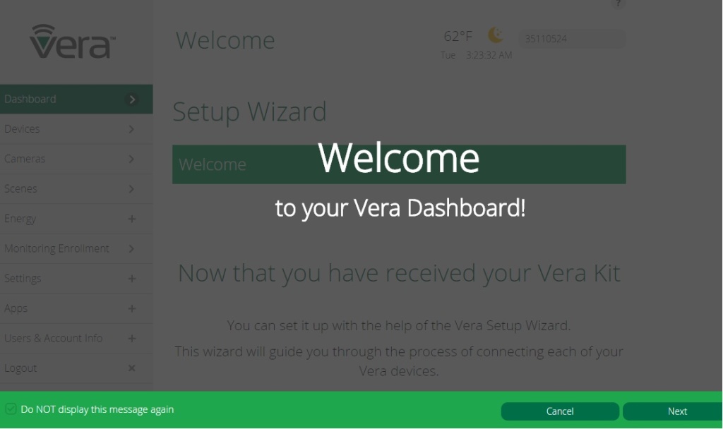

  • UI7 Welcome
    UI7 Welcome
    Nu blir du omdirigerad till din Vera lokalt på ditt nätverk där du presenteras med en välkomst skärm.
