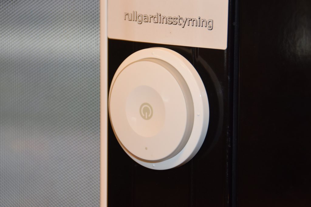

Philio PSR04 har ingen dedikerad knapp för inkludering och det är viktigt att man gör rätt, annars fungerar det helt enkelt inte.
- Anslut USB-kabel till microUSB-porten på baksidan. Vid leverans är fjärrkontrollen helt avstängd och enda sättet att väcka den är att ansluta den till spänningsmatning via microUSB. Låt fjärrkontrollen ladda ett tag.
- Ta bort USB-kabeln och sätt din styrenhet i inkluderingsläge.
- Håll fjärrkontrollen vertikalt som om du hade satt den i fästet på väggen och låt pricken peka nedåt.
- Tryck 3 gånger på knappen i mitten inom 1,5 sekunder.
PSR04 är tänkt att styra dimbara produkter eller rullgardiner – och för att styra dem gör du så här:
- Lägg till produkten du vill styra i associationsgrupp 2 (Här kan du läsa hur du gör detta på Vera och Fibaros styrenheter)
- Håll åter PSR04 vertikalt och låt pricken peka nedåt
