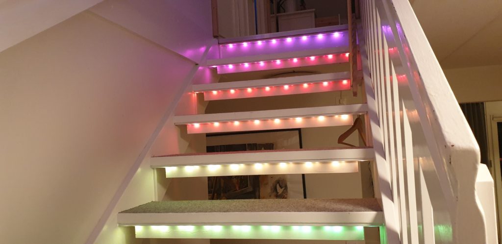

LED-ljus är något nästan heligt på m och vi försöker få in det överallt där vi kan. Nästa ställe var således trappen!
Men att bara lysa upp den räcker inte. Vi vill kunna styra den på något smart sätt och gärna med så mycket färg som möjligt! Således blev det en variant med Neopixlar och en D1 mini!

Vår kod innehåller en liten webbserver och ”trappen” kommer koppla upp sig på ditt WIFI. Om du har serielmonitorn uppe när den startar så skrivs IP-nummer ut, annars brukar det gå att lista ut i din router.
Gå nu till IP-numret för din trapp och du kommer mötas av följande gränssnitt:
Här kan du se vilket program som är aktiverat för närvarande, byta program, ändra färg samt välja om programmet skall aktiveras av rörelsesensorerna eller vara igång hela tiden.

Tillgängliga program:
Mode 0: Alltid avstängd
Mode 1: Dimma ett steg i taget från det håll man kommer gående i trappen. Endast vit färg.
Mode 2: Samma som mode 1 men plockar färgen från gränssnittet
Mode 3: Tänd hela trappen i en färg. Om rörelse är aktiverat släcks trappen efter 5 sekunder. Färgen ställs in i gränssnittet.
Mode 4: ”Masken” i regnbågens alla färger. Kör åt det hållet man kommer gående i trappen.
Mode 5: ”Vattenfall”. Tänder 2 steg i taget och försöker simulera ett vattenfall, uppifrån och ner. Om rörelse är aktiverad släcks det efter 5 sekunder. Färg ställs in i gränssnittet.
Mode 6: Partymode! Hela trappan blinkar i regnbågens alla färger! Om rörelse är aktiverad så släcks det efter 5 sekunder.
