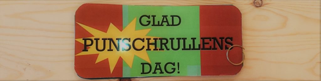

Skissa först upp hur du tänker bygga din krets. Rita in var dioden och batteriet ska sitta samt skissa hur ledningarna ska dras. Tänk på vilken ledning som är plus respektive minus.
Tänk också på att batteriet är positivt både på ovansidan (där det står +) och kanterna när du bygger din “strömbrytare”.
Den nedre ledningen på bilden är minus och den övre plus. När framsidan viks över kortet kommer batteriets kant få kontakt med plusledningen.
Om belysningen ska ingå i en teckning eller målning, gör klart den.
