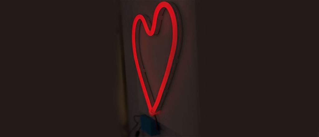

En modern tolkning av den klassiska neonskylten som är mjukare och dessutom har individuellt adresserbara lysdioder. Det vill säga, det är möjligt att göra coolare mönster än med neon (där hela skylten alltid lyser med samma färg), men det är lite svårare att få till skarpa hörn.
Material
Huvudrollen i projektet spelas av en silikoninnesluten LED-list med 60 Neopixlar på en meter. Neopixlarna är sammankopplade i grupper om tre, så i praktiken kan man se det som 20 breda Neopixlar per meter. Det tjocka silikonhöljet gör att de enskilda lysdioderna inte kan urskiljas alls och gör dessutom LED-listen helt vattentät.

Istället för att göra väldigt många skruvhål i väggen monterade vi listen på en skåpslucka. Vi monterade den med hjälp av fästklamrar (som egentligen hör till en annan LED-slinga som vi hade liggandes).
Silikonklädda saker är experter på att suga åt sig damm. I det här fallet är den enklaste lösningen på det problemet att koppla loss listen ibland och skölja den under vatten – den tål ju det. 🙂 (Smidigt nog har vi inte heller lött fast LED-listens insignaler utan använt en kontakt.)
