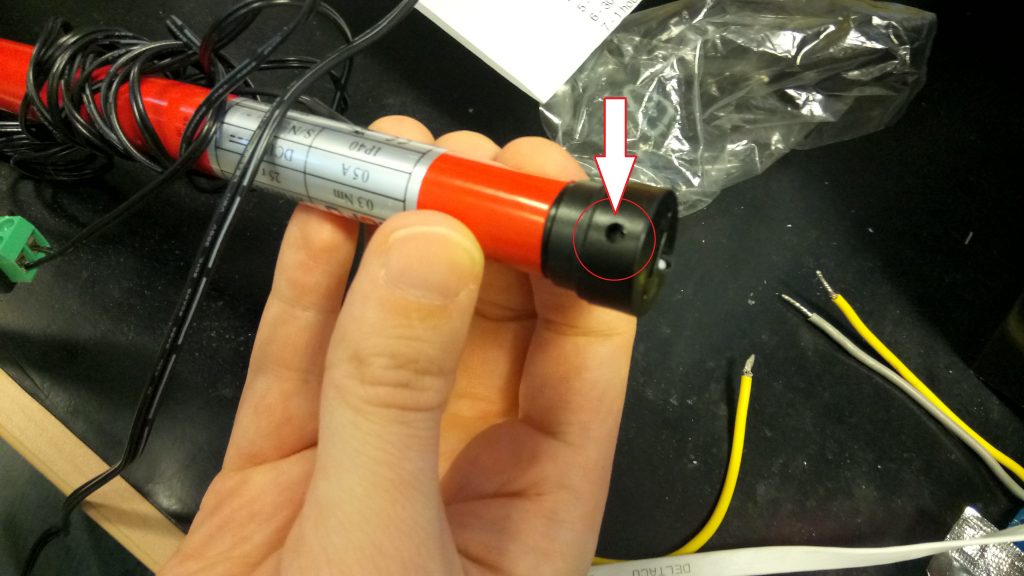

Vi går här igenom hur man lägger till sin Bofu 433MHz-motor på Tellstick.
Tellstick ZNET klarar av våra Z-wave-rullgardiner, men motorerna för 433MHz då?
Jodå, dessa fungerar på både ZNET (båda versionerna) och Tellstick NET! Här följer en guide för hur du lägger till dem.
OBSERVERA att för att kunna ställa ändlägen på motorn behöver du en fjärrkontroll, men att styra upp/ner och stanna kan skötas från Tellstick.
