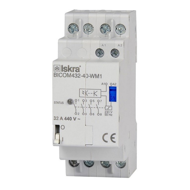

Om elementet är fast anslutet/drivs med 380V:
Installationen ska ske av behörig elektriker.
  • Elementet/elementen slås på/av via kontaktor som sätts i elcentralen. Kontaktorn styr du via valfri Z-Wavebrytare. Snyggast lösning blir det med Fibaros FGS-213 monterad i en DIN-adapter bredvid kontaktorn.
  • Ställ elementets/elementens termostat(er) på max.
  • Z-Wavebrytaren låter du sedan styras av Secures termostat
