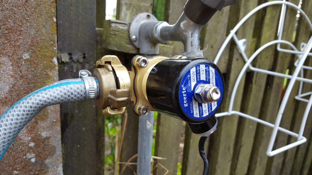

Brass Liquid Solenoid Valve – 12V – 1/2 NPT Art.nr: 996
Trådlös rörelsevakt/IR-sensor IP44 Art.nr: LMDT-810
Pluginbrytare 3x1500W + fjärrkontroll – Nexa NEYC3-1500 Art.nr: NEYC-3
Koppla in magnetventilen på din vattenutkastare, använd en delare om du vill använda skrämman hela säsongen utan att behöva koppla om när du skall bevattna. Dra slangen med vattenspridaren till det berörda området och ställ in spridaren så du får ett bra bekattningsmönster. Para sedan ihop din rörelsevakt med brytaren och välj hur länge den skall bevattna (1 minut är lagom). Välj sedan placering på rörelsevakten, tänk på att försöka skydda den från direkt solljus samt att du har täckning till brytaren. Får man räckviddsproblem kan man alltid använda förlängningssladd från brytaren för att hitta ett bra läge.
Nu är det bara att vänta på oinbjudna gäster! Katter är inte dumma, utan kommer troligtvis att stryka din trädgård från deras lista över bra toaletter efter några misslyckade försök att markera revir eller annat otrevligt. Några positiva bieffekter är att rådjur och skumma individer som letar efter potentiella inbrottsobjekt hamnar i skottlinjen.
Fördelarna med denna setupen är att det inte kräver någon kontrollenhet, detta kan alltså vara ett första steg till automation eller en lösning för nära och bekanta som inte vill/kan lägga en massa pengar på en mer avancerad lösning. De främsta nackdelarna är att 433 MHz är begränsad i sin räckvidd och att det kan behövas en reläenhet om man har en stor trädgård. Den tillåter inte någon avancerad logik heller, man får komma ihåg att stänga av vattnet om man skall ut i sin trädgård.
Aeon Labs Multisensor 6 Art.nr: ZW100
Fibaro Wall Plug Art.nr: FGWPF-102-ZW5
Koppla på magnetventilen på din vattenutkastare. Dra slangen med vattenspridaren till det berörda området och ställ in spridaren så du får ett bra bevattningsmönster. Här behövs ingen delare om man väljer att använda samma slang för övrig bevattning, nu har man möjlighet att slå på vattnet genom t.ex. sin telefon. Placera ut multisensorn på ett lämpligt ställe, undvik direkt solljus. Multisensorn som jag föreslår har ingen IP-klassning utan man får antingen bygga en vädertätad låda eller vädertäta sensorn med hjälp av silikon eller liknande. Alternativt hittar man en sensor med robust ip-klassning. Koppla in brytaren till magnetventilen. Nu är det bara att skriva koden!

Några sista ord, försök att använda gen5 komponenter. De har längre räckvidd och länkar dessutom vidare om din sensor i trädgården inte får direktkontakt med kontrollenheten. Gå in i huset och lyssna när magnetventilen stänger! Det kan smälla i rören, speciellt om du har ett äldre hus. Smällarna uppkommer när vattenflödet stryps omedelbart (vilket magnetventiler gör) och rördiametern är för liten. Det uppstår en tryckvåg och vibrationer som kan orsaka läckage, speciellt i gamla klämkopplingar. Lösningen är en tryckutjämnare som kostar 3-400kr.
