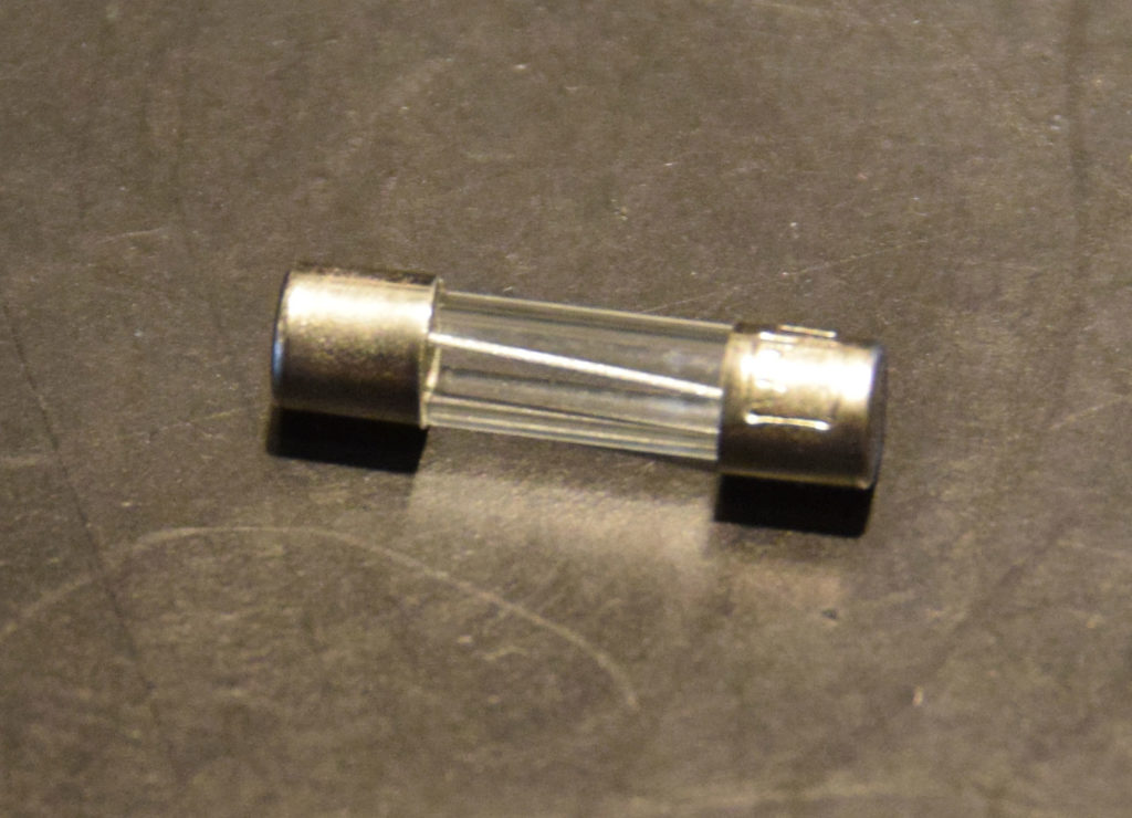

Varför är den inbyggda säkringen inte tillräcklig?
På inbyggda säkringar finns krav på att de ska kunna bryta strömmen om det kommer en strömpuls på 1500A, och det är inte den inbyggda säkringen specificerad för. Hur en sådan strömpuls skulle uppstå i anläggningen är oklart, och gruppcentralsäkringar har normalt en brytförmåga på 6000A och ska lösa ut vid ett sådant fel i anläggningen.
Eftersom den interna säkringen inte är specad för 1500A, ska den vara kortsluten när produkten testas, och produkten får då inte blir för varm när den belastas med max effekt som gruppsäkringen kan släppa igenom. En 16A säkring kan belastas med 1,6 gånger märkströmmen i upp till 30 minuter utan att lösa ut.
För dimmern som är specad för 140W innebär detta att den vid CE-testerna testades mot 16A*1,6*230V=5 888W i 30 minuter med kortsluten intern säkring och avstängt mjukvaruskydd. Med en över 40 gånger för stor last ansluten klarade dimmern inte värmekraven när de inbyggda säkerhetsanordningarna var satta ur spel.
